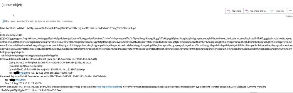

bonjour,
Depuis quelques jours certains dans outlook certains mails n'ont plus d'expéditeur et le corps de message est illisible. voir ci dessous.
Mais d'autres messages sont toujours "normaux".
comment modifier cela et revenir à une présentation normale de tous les message???

Bonjour à tous,
Pour info, il y a une mise à jour de Bitdefender qui n'a pas très bien fonctionné et qui impacte négativement l'affichage des mails via Outlook et Thunderbird.
Pour corriger le problème, il faut désactiver l’analyse du trafic chiffré dans BitDefender en suivant ces étapes :
Ouvrir BitDefender
Allez dans l’onglet "Protection ", puis la rubrique "Prévention des menaces en ligne", puis "Paramètres".
Dans la partie "Protection Web", repérez l’option "Analyse Web Chiffrée" et désactivez-la.
A noter que cette manip peut réduire la protection de votre navigation sur les sites sécurisés...

Bonjour @YvesS26 ,
Ce que vous voyez est tout simplement l'entête du mail.
Mais effectivement il reste caché en temps normal et vous devriez voir ci qu'il y a en dessous de cet entête.
Il faut que je fasse des recherches, je me souviens d'un cas similaire mais je ne sais pas s'il a été résolu.
Du côté du Webmail SFR, ces mails s'affichent ils correctement ?
