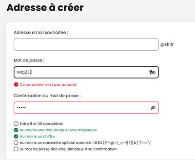

J’ai constaté la chose suivante :
Actuellement, lors d’une création d’une nouvelle boîte mail SFR via l'Espace Client, la plupart des caractères spéciaux (a inclure dans le mot de passe), faisant partie de la liste des caractères à priori acceptés, sont rejetés. Seuls quelques-uns sont acceptés. Par contre, ces caractères rejetés sont acceptés lors de la modification d’un mot de passe d’une boîte mail existante.
N’est-ce pas une incohérence ? Et cela ne risque-il-pas de provoquer quelques problèmes ?
En ce qui me concerne, cela, OUI, a provoqué un problème.
J’utilisais, sans le savoir, des mots de passe avec un caractères spécial rejeté actuellement lors de la création mais accepté lors de la modification d’une boîte mail. Du coup je n’étais pas authentifié par les serveurs smtp de SFR et je ne pouvais pas envoyer de mail avec Apple Mail et Thunderbird. (Cela a fait part récemment d’une longue discussion sur ce chat)
Finalement, après avoir remplacé mes mots de passe avec des caractères spéciaux faisant partie de ceux réellement acceptés lors de la création initiale d’une boîte et reconfiguration dans Apple mail et Thunderbird de mes boîtes mail tout est rentré dans l’ordre.
Cela m’a fait perdre beaucoup de temps et d’énergie.
Quelqu’un a-t-il constaté la même incohérence ? Ou est-ce dû au fait que j’utilise un iMac pourtant « up to date » avec Firefox ou Safari ?
PS : Testé avec Firefox sur macOS, les caractères spéciaux : @#& !* sont acceptés lors de la création d’une boîte mail les autres sont refusés mais tous sont acceptés lors de la modification d’un mot de passe existant…. allez savoir pourquoi !

Bonjour Tagada;
Oui, la liste des caractères spéciaux à priori autorisés apparaissent bien, sauf que la plupart ne sont pas acceptés quand on les choisit alors qu'ils le sont lors d'une modification de mot de passe. D'où ce qui me semble incohérent 😕
On voit bien que le caractère ( a été refusé alors qu'il est dans la liste des à priori utilisables.
Je ne les ai pas tous testés et je ne sais pas s'ils posent tous un problème pour l'authentification smpt (c'est un peu fastidieux à tester) . En tout cas celui que j'avais utilisé m'a bien posé problème.
Voila voila !!! Bon après-midi

J'ai oublié de préciser une chose dans mon message précédent.
La copie d'écran que j'ai envoyée précédemment a été faite à partir de mon espace Client SFR (Rouge, pas Red-by-SFR). associé à ma box.
