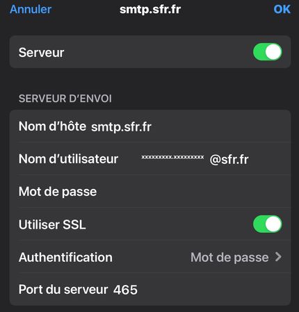

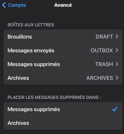

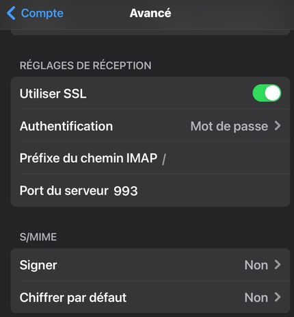

Ci dessous les paramètres que j'utilise sur iPad (iOS version 17.0.3)
Paramètres IMAP
Vérifier l'association des dossiers
Paramètres SMTP

- le port du serveur (réglages de réception) est 995. Alors que sur l'iphone oú ça marche c'est 993. Quand on essaie de le changer la non plus la config echoue, même message d'erreur...
Je me rends compte en comparant vos réglages que la ligne "prefixe de chemin imap" n'apparait pas. Peut être un lien avec mon pb ?
