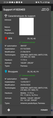

D'après un utilitaire que j'ai téléchargé, il y a bien les 2 opérateur sur l'antenne donc je pense que mes propos fondé sur ce que le service client SFR étaient faux (location antenne), je te joins une image
Oui, je pense aussi qu'ils ont été largement approximatifs (voire bluffeurs) s'ils ont accusé une histoire de location à Bouygues.
