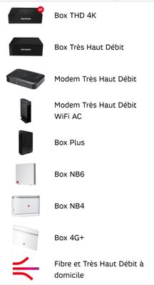

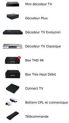

Bonjour,
Si votre box est blanche, votre décodeur n'est pas compatible avec cette façon de se connecter en WiFi. Il faudra alors obligatoirement se connecter en cable ethernet...
Si votre box est noire (BOX PLUS), vous pouvez vous connecter en WiFi en appuyant brievement sur la touche WPS de votre box lorsque l'installation de votre décodeur vous le demande.
Voici quelques références pour bien connaître vos installations :
