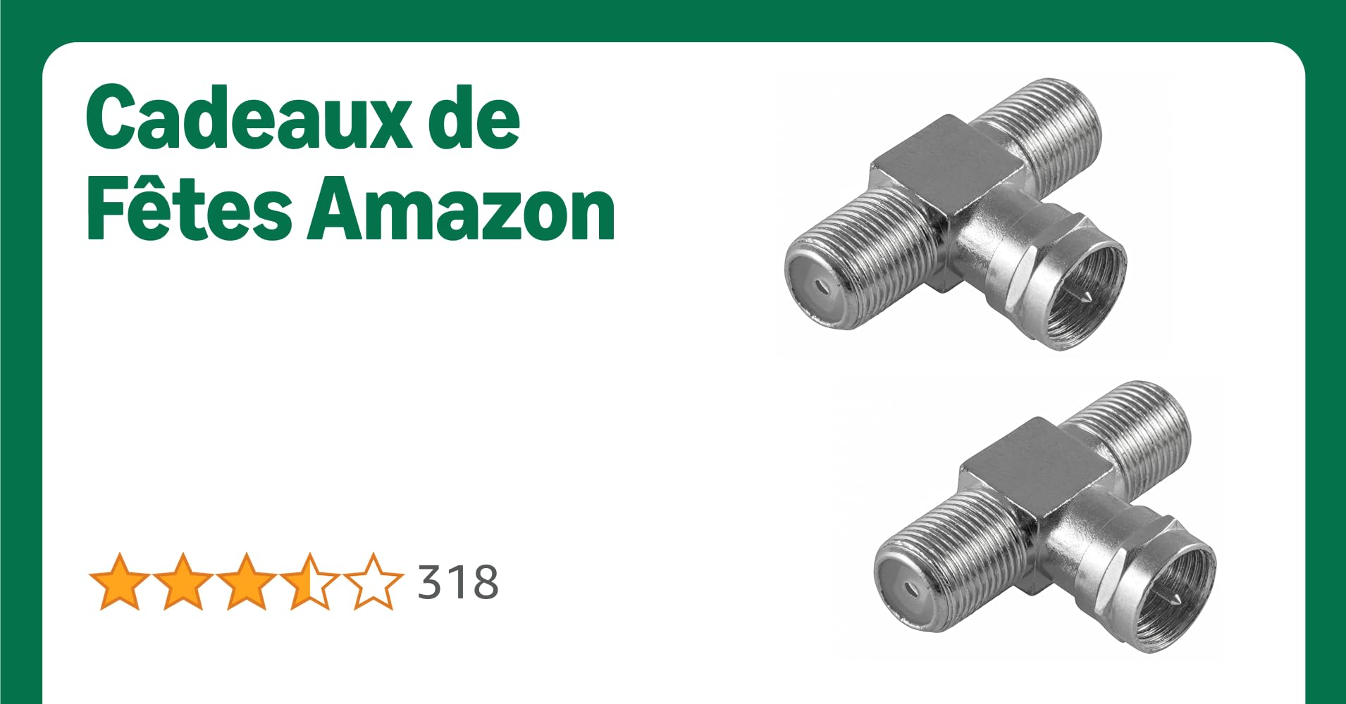

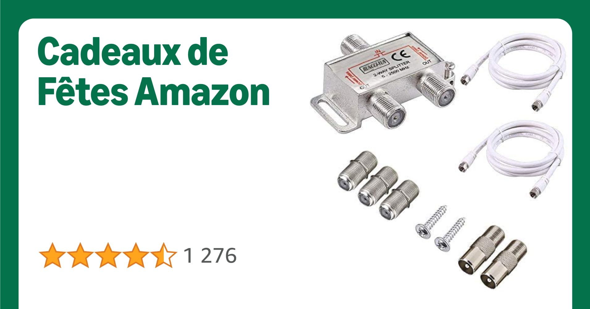

Vu que ton modem-routeur se comporte excellemment sur les 2 prises, il ne te manque que le petit adaptateur
- en effet d'habitude les techniciens Numericable-SFR systématisent la prise double (lire ICI) justement entre autres pour pouvoir mettre les matériels côte à côte, car par le passé Numericable avait eu déjà aussi de nombreux matériels en 2 boitiers
- j'ai vu passer aussi ce genre d'adaptateurs en T "simple vers double" qu'il serait intéressant que tu aies (voir ICI) ou carrément un répartiteur isolant les 2 sorties (voir ICI)

Taille:2-Way Splitter Fonctionnalité: Compatible avec Sky Box, NTL, Telewest, Eurovox, Starview, Dreambox, etc. Convient à la division de votre connexion d'antenne / câble TV/ large bande. Ceci fournit 2 connexions d'antenne / câble TV/ large bande à partir d'une entrée. Emballage inclus: 1...
L'adaptateur d'antennes SAT Poppstar en T L'adaptateur coaxial SAT Poppstar permet de faire fonctionner 2 péripheries Tels que télévision ou récepteur SAT via une seule connexion. Vous pouvez ainsi transmettre le signal d'une connexion à deux appareils en m&eci...
