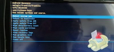

Bonjour Magali
Après plusieurs tentatives, la manipulation décrite a enfin fonctionné, et j'ai finalement réussi à réinitialiser l'appareil, et le configurer jusqu'au bout. Et il fonctionne.
Cependant, j'avoue que l'écran sur lequel je suis arrivé est très déconcertant : je me suis cru revenir 30 ans en arrière sur un écran de Boot MsDos (photo)...
S'il est possible de remonter ce point pour qu'il soit amélioré, ce serait bien.
En tout cas, merci pour votre réponse.

Bonjour steevefo01
Voici ce qui a fonctionné :
- décodeur allumé (sur écran gris...), vous débrancher le câble d'alimentation à l'arrière
- vous attendez 20 secondes avant de le retrancher ; pendant ce temps, insérez sans appuyer, un trombone dans le trou REBOOT situé à l'arrière
- après les 20 sec, retrancher le câble d'alimentation puis appuyez le trombone pendant 8 (voire 10) secondes
- s'affiche alors un menu et vous choisissez avec la télécommande la ligne WIPE DATA/FACTORY RESET
- cliquez sur OK puis confirmez.
L'appareil démarre en configuration d'usine : vous pouvez refaire la configuration.
Voilà 🙂
PS : je refais ma configuration manuellement, y compris le WIFI et la saisie des comptes. Car la 1ère fois (avant que ça ne plante, j'avais fait la configuration via mon téléphone comme proposé.
