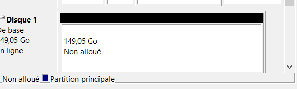

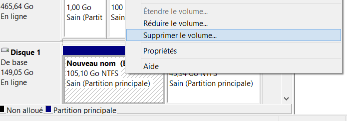

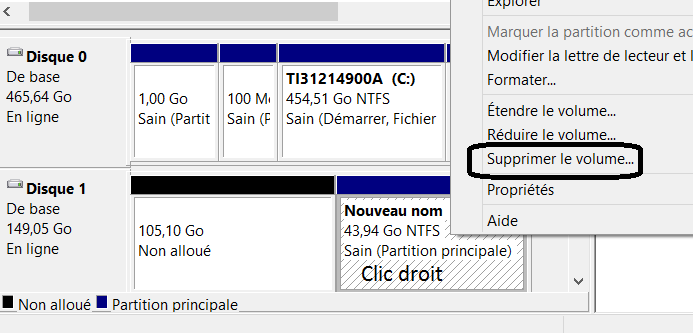

Il est absolument nécéssaire que vous supprimiez les 2 partitions avant de pouvoir en refaire 2 autres moitié-moitié : la dernière fois, j'étais parti sur un disque qui n'avait qu'une partition formattée ; quand elles le sont toutes les deux, cela ne pose pas de problème particulier :
Supprimer la partition de gauche par clic droit dessus :
Puis celle de droite :
Et ça donne ça (le disque est comme en sortie d'usine):
Reste plus ensuite qu'à le couper en deux ...(voir à partir de la 4ème image du message 9). et reformatter celle de gauche en FAT32
