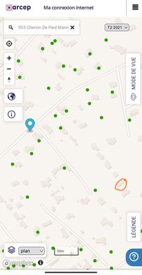

Bonsoir, xp fibre a déployé la fibre dans mon village depuis plusieurs mois. Ma maison est passé au travers, alors que les maisons alentours sont fibrées.
J'ai passé une centaine de coup de fil pour toujours avoir la même réponse, vous êtes pas éligible, il faut attendre.
Je me demande si ce n'est pas un problème de référencement. Sur le site de l arcep mon adresse ne se trouve pas à l endroit exact.
J'ai donc envoyé un mail à info déploiement, mais je reste sans réponse.
Ma maison est celle entouré en orange, sachant que la maison fibré juste à côté est sur la même parcelle, on utilise le même réseau sous terrain.
Si quelqu'un a une piste, un numéro de téléphone... Enfin la moindre piste, car là, ça devient difficile.

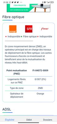

Mais c'est fiable degrouptest ?
C'est fiable... comme le sont les base d'éligibilités des FAI comme SFR, Orange et les autres :
  • ils sont censés agréger des données officielles
  • et pourtant il y a parfois des erreurs dans les bases d'éligibilité de FAI, alors chez degrouptest il peut y en avoir aussi.
Donc, ça n'a pas valeur pour aller faire un procès et être sûr de gagner 🤣
D'autant plus qu'à la fin, quoi qu'il en soit, le FAI fait confiance à SA base d'éligibilité pour nouer un contrat ou non... Donc s'il y a une erreur dans sa base, pas d'autres moyens que de la faire rectifier avant de pouvoir espérer s'abonner.
Si eux disent que je suis éligible, ça veux réellement dire que les branchements ont été fait ?
Attention à tes conclusions, sur Degrouptest (et de manière explicite)
  1. ils te disent éligible, c'est vrai
  2. et AUSSI ils te disent que aucun des branchements n'est fait (0 %)
Donc résultat plutôt paradoxal 🤣, et difficile de faire confiance à la partie qui t'arrange tout en ignorant la partie qui ne t'arrange pas 😂
Pour moi, au contraire, ces incohérences, y compris chez Degrouptest, semblent plaider pour dire qu'il y a soit un problème, soit une situation de remontée d'informations récentes pas encore complétées concernant ton secteur...
Pour l'instant il y a trop d'inconnues, notamment "quand" les travaux de raccordement auraient été fait dans ton secteur : moins de 3 mois ou plus de 3 mois ? ON ne sait même pas ce point important.

Petit retour sur la carte que tu as produite dans ton premier message
Si je vois bien ta maison, elle n'a pas de point dessus (ni vert pour "raccordable" ni orange pour "programmé")
  • donc ton logement et la dizaine d'autres autour à part 1 seul sont considérés comme non relié au réseau fibre de secteur pour l'instant (le réseau de XP FIBRE)
  • je suppose que "le voisin éligibile" dont tu parles est l'unique point vert le plus proche de ton logement entouré ?
  • en effet, on voit que la flèche bleue (considéré comme le lieu de ton adresse) n'est pas bon sur la carte de l'ARCEP. Ce détail devrait être secondaire (parce qu'avant les "coordonnées GPS" ce sont bien les adresses qui font foi : donc ton adresse à toi est dans la liste de celles éligibles, peu importe son dessin sur la carte... cela dit, puisqu'il y a un hic, on peut tout imaginer pour les cause... Pourquoi pas celui-là
  • mais comme évoqué au point 1, je ne sais pas si ta dizaine de bâtiments voisins sont aussi mal "localisés" sur la carte de l'ARCEP comme toi, mais ils n'apparaissent pas non plus éligible => as-tu fait un essai avec leurs adresses à eux et pas uniquement l'adresse de ton voisin éligible pour voir si eux ils sont éligibles ou non ?
En l'occurrence, et cela n'a rien d'impossible, on dirait que XP FIBRE n'a pas encore raccordé 100% des logements dépendant de ton point de mutualisation pour gérer tout ton secteur.
  • D'ailleurs tu peux te vérifier toi-même si 100% des logements sont raccordés (ce qui reste rare car il y a souvent 1 logement ou 1 immeuble par-ci par-là où les propriétaires n'ont pas donné leur aval à l'opérateur d'infrastructure pour des travaux dans les communs)
  • il suffit d'aller tester ton éligibilité sur https://www.degrouptest.com
  • dans la page de résultat, pour la section "fibre optique", ils te donnent des information sur ton point de mutualisation de zone (et le pourcentage des logements qui en dépendent qui sont actuellement raccordés) => quel est le pourcentage pour le tien ?

J'ai fais le test sur le site que tu m'as passé et là ça dit que je suis éligible.
Ryry
Client Top Contributeur
Hello @fredericel01
Ah oui. Dans une première lecture j'avais peur que (comme ce site répond sur TOUTES les technos, et qu'on a pas toute la page ici, j'ai eu peur que tu confondes avec l'éligibilité ADSL donnée par ailleurs).
Mais en effet, il y a un point "vert" pour la fibre optique avec SFR, alors que Orange ou free sont négatifs et pas encore présents dans ton secteur.
En tous cas, c'est paradoxal, car ce même site indique que 0% des 307 logements gérés par ton PMZ sont raccordés à la fibre (en clair ça voudrait dire que AUCUN des 307 logements dépendant n'est éligible pour l'instant, peu importe le FAI).
Alors le blocage reste entier... Mais peut-être que les choses sont encore trop récentes et trop fraîches :
