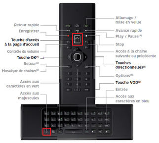

J’ai un problème avec la télécommande de ma box THD 4K ou de mon Décodeur Plus.
Pour débloquer votre télécommande, il suffit de suivre les instructions suivantes.
Étape 1 : Vérifiez que le capteur de mouvement de la télécommande fonctionne :
- Retournez la télécommande.
- Attendez que la touche Majuscule du clavier (encadré en rouge dans le visuel ci-contre) s'allume.
- Retournez à nouveau la télécommande.
- Attendez que la touche Maison (encadré en rouge dans le visuel ci-contre) s’allume.
- Puis testez votre télécommande pour vérifier si elle fonctionne à nouveau

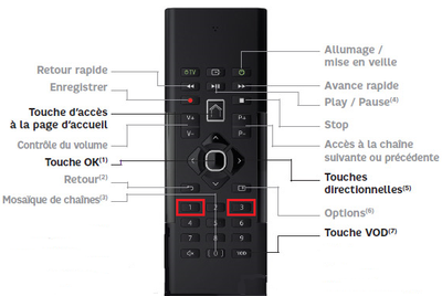

Étape 3 : activez l’infrarouge
- Appuyez simultanément sur les touches 1 + 3.
- Puis testez votre télécommande pour vérifier si elle fonctionne à nouveau.

A savoir. Pour basculer la télécommande du mode infra-rouge au mode radio-fréquence, appuyez simultanément sur les touches 1 + 3 jusqu'au clignotement de la touche Maison.
