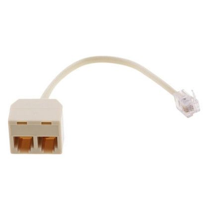

Bonjour @sebastien89240 ,
Est il possible de désolidariser le câble de la prise gigogne ?
Si c'est le cas, il vous faut un "doubleur RJ11" (je vous laisse chercher sur internet pour trouver où l'acheter)
Ce doubleur sera à brancher dans la prise "Tel" de la box avec le petit fil
Votre téléphone sera à brancher sur l'une des prises femelles du doubleur
Votre transmetteur sera à brancher dans l'autre prise femelle du doubleur.

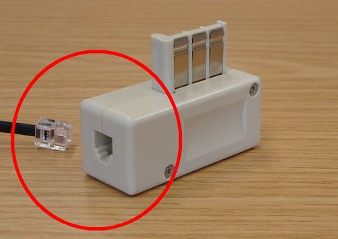

Bonjour, Non, il n’est pas possible de sortir le câble de la prise gigogne, je pensais à une chose prendre un Câble rj11 Et le couper au niveau d’une extrémité et le brancher à la box, mais quel câble prendre ?

Dans ce cas, acheter un coupleur RJ11 sans câble et acheter deux câbles rj11 vers rj11.
Vous aurez alors besoin d'un adaptateur prise PTT femelle vers prise RJ11 mâle, ainsi que d'un câble RJ11/RJ11
Adaptateur: https://www.leroymerlin.fr/produits/electricite-et-domotique/reseau-informatique-et-telephonie/acces...
Câble RJ11/RJ11: https://www.leroymerlin.fr/produits/electricite-et-domotique/reseau-informatique-et-telephonie/cable...
