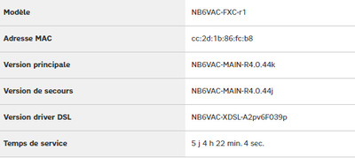

j'ai la nb6vac

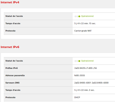

Hello @laurentdu10
Tiens c'est marrant la "mention" du CGNAT sur ta NB6VAC n'apparait pas eu même endroit que chez l'autre abonné du lien que je te donnais.
- Cependant on voit sur ton autre capture d'écran que le "protocole" indiqué est "Carrier-grade NAT" => soit donc du CGNAT
- Donc, au moins, on peut confirmé que tu es actuellement en CGNAT pour l'IPv4, et que tu n'as donc plus une adresse IPv4 dédiée pour toi seul...
Si d'après ton service technique, votre application de "soft phone" ne peut pas fonctionne dans ces conditions (ce qui est possible quoique très pénalisant pour une solution professionnelle) alors tu peux demander au service client de SFR de revenir en IPv4 dédiée (surnomée "IPv4 fullstack" dans le jargon) et voir si le problème disparait... Il faut parfois insister pour obtenir satisfaction sur ce point.
