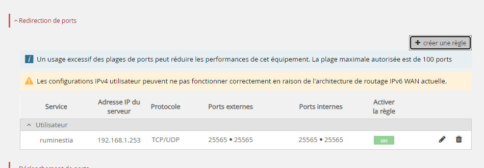

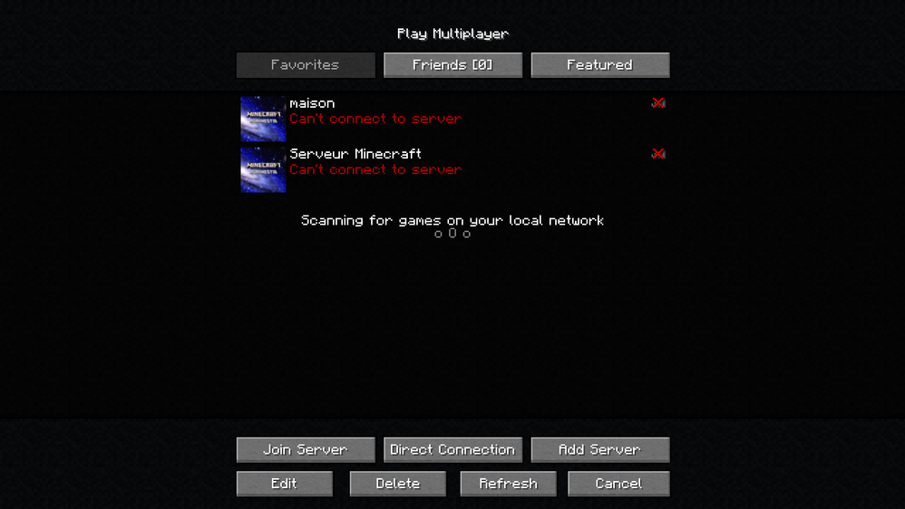

Bonjour, depuis que j'ai recu ma nouvelle box fibre, je n'arrive plus à rediriger les port pour pouvoir jouer sur mon serveur minecraft en dehors de chez moi et ducoup je n'arrive pas a me connecter dessus

Bonjour @Mathéorobfay
Euh... 2 questions simples :
- as-tu lu la partie du texte sur fond jaune sur ta propre capture d'écran ?
- as-tu fais une petit recherche sur "redirection de ports" sur ce forum ? => cf. https://la-communaute.sfr.fr/t5/forums/searchpage/tab/message?advanced=false&allow_punctuation=true&...
Car ton cas est maintenant archi connu et souvent répété sur ce forum :
- tu fais partie des clients chez qui SFR a activé le CGNAT (car il y a un problème de pénurie d'adresses IPv4 depuis des années, voir https://www.arcep.fr/la-regulation/grands-dossiers-internet-et-numerique/lipv6/suivi-de-lepuisement-...) : le CGNAT est la solution retenue par SFR depuis fin 2020 à ce problème, partageant la même adresse IPv4 entre plusieurs clients (donc plus de pénurie !!! 😀)
- mais il y a des conséquences, dont l'impossibilité de jouer manuellement avec les ports : d'où le message en jaune un peu énigmatique (qui laisse entrevoir que les réglages sur cette page peuvent ne pas marcher) et la confirmation via différents forums que la redirection de port fait partie des choses qui ne fonctionnent plus en CGNAT chez SFR (ce qui est compréhensible puisqu'en fait le trafic réseau arrivant sur ce port arrive peut-être chez toi, mais peut-être chez un autre client qui a la même adresse IP => pas gérable, pas utilisable).
