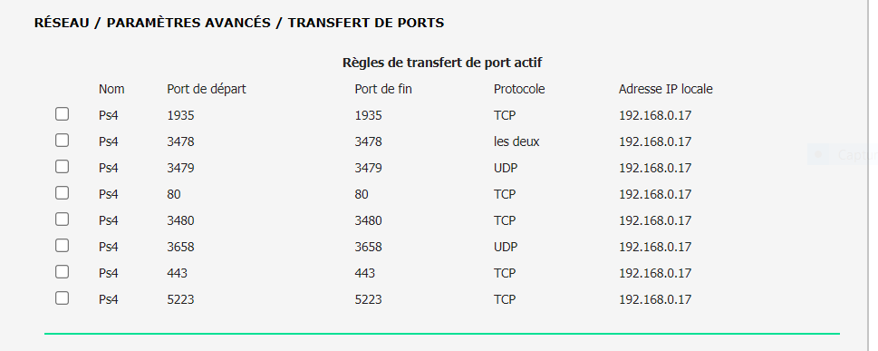

Ps4.PNGCe sont les ports que j'ai ouvert, je suis en Nat 2 en wifi mais 3 en ethernet. J'ai aussi désactivé le pare feu.

Bonjour @nathalieve02
Je suppose que l'IP 192.168.0.17 correspond à votre PS4 quand elle est en WiFi.
Mais en Ethernet, l'IP de votre PS4 reste-t'elle la même ?

Merci beaucoup, il fallait bien que je change l'adresse ip. Je suis donc en type 2, est ce que vous croyez que c'est possible de passer en type 1 ?

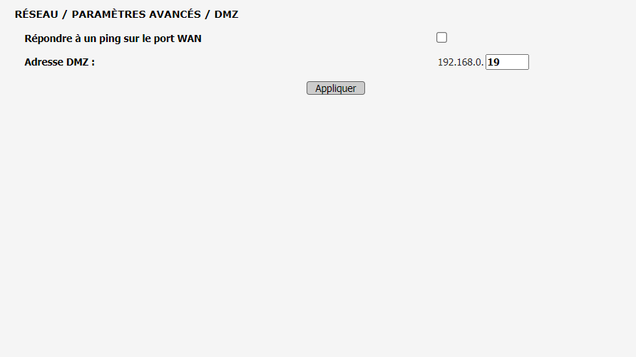

Ps4.PNGD'accord, merci pour ces informations. Concernant le DMZ je l'ai appliqué, c'est normal que ça ne s'affiche pas en dessous ?

@nathalieve02 ,,
Je connais mal (pour ne pas dire "pas du tout") ce modèle de box.
Je ne sais pas si c'est normal ou pas.

Je n'ai jamais eu besoin de passer en DMZ.
A quoi correspond l'adresse IP 192.168.0.19, à l'adresse de la PS4 ?
SI cela fonctionne correctement sur cette box il serait préférable de la passer en IP Fixe.
