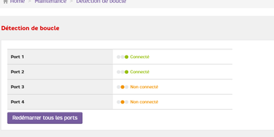

Bonjour @molybdän ,
Vous êtes à la rubrique "Boucle de réseau" de la box.
Il et donc probable qu'elle possède une protection contre les boucles réseau et déconnecte un port
Voir ci dessous un article sur les boucles réseau
--> https://kb.netgear.com/fr/000060475/Qu-est-ce-qu-une-boucle-réseau?language=fr
Qu'y a t'il sur le port 4 ?

Bonjour ,
merci de votre réponse
Le port 3 et 4 changent entre connexion et non
Toujours pour quelques secondes.

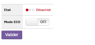

Bonjour, vérifier le mode eco sur les différents ports du modem. À désactiver sur tous les port, car limite le débit des ports à 100 mbs. Et vérifier la gestion de l'économie d'énergie sur les matériels connectés aux ports 3 et 4.

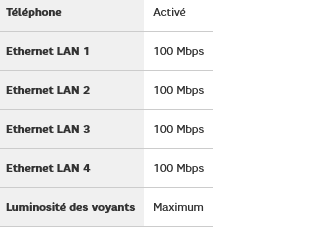

Au niveau des ports de la box, ils sont tous à 100Mb/s alors qu'ils devraient être à 1000Mb/s (au moins le port relié au routeur et probablement ceux reliés à un ordinateur)
On doit pouvoir les régler dans la page du mode ECO.
