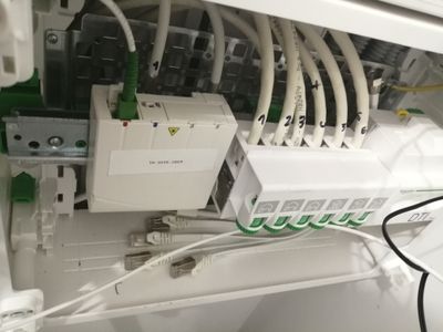

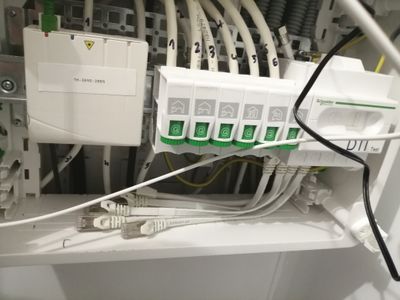

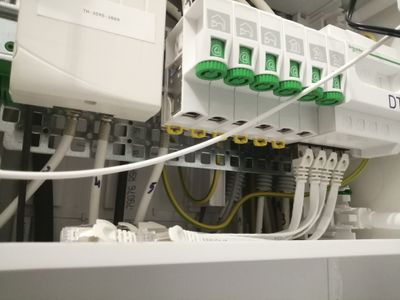

Bonjour,
J'ai vu qu'il y avais des questions similaires, mais je n'ai pas bien compris les réponses. Désolé d'avance.
Maison neuve de 2022.
Les prises rj45 ne fonctionne pas sur toute la maison.
Les ports lan de la box non plus, aucun voyant quand je branche en direct un ordi portable avec un câble cat5 et cat6.
Mais la WiFi fonctionne par contre.
Merci d'avance pour votre aide
