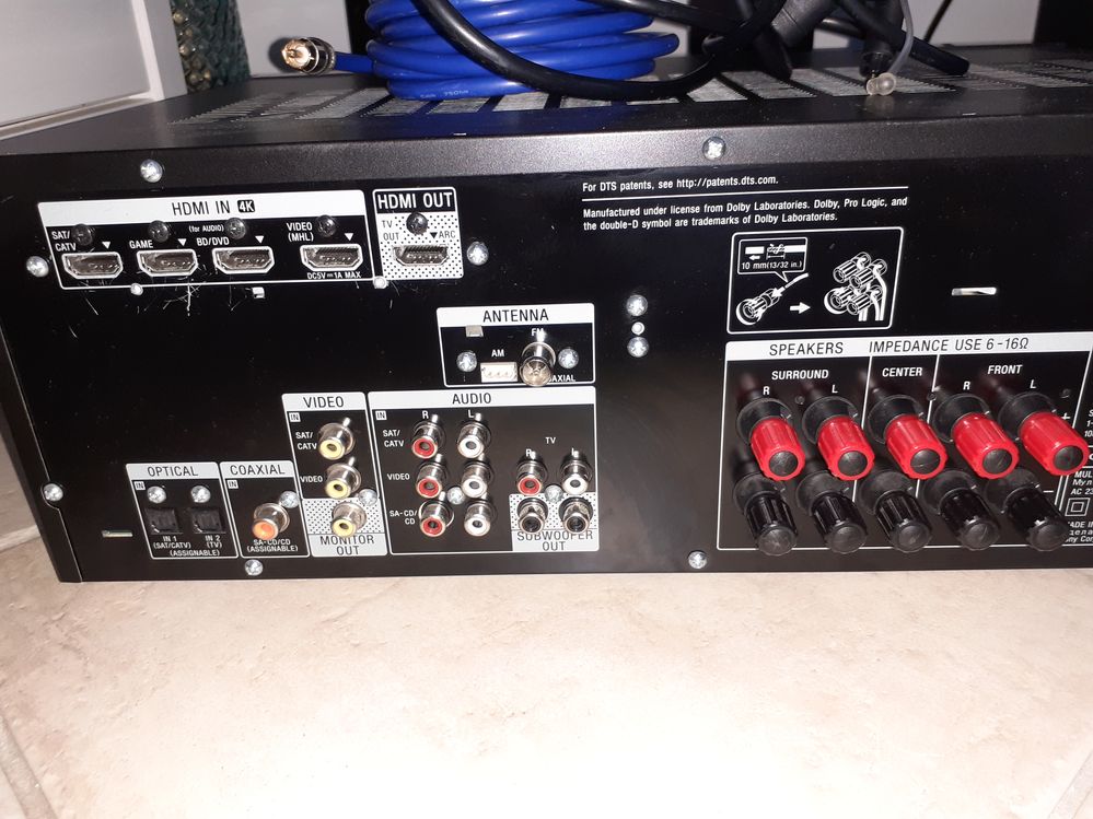

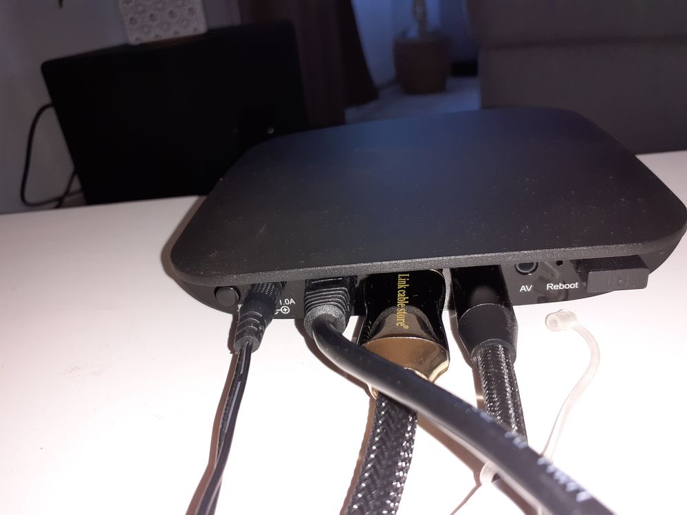

J'ai brancher ma box connect TV DV8555 SFR a mon home cinéma en HDMI sorti SAT/cab.. et le son optique a une prise optique de mon home cinéma sorti 1

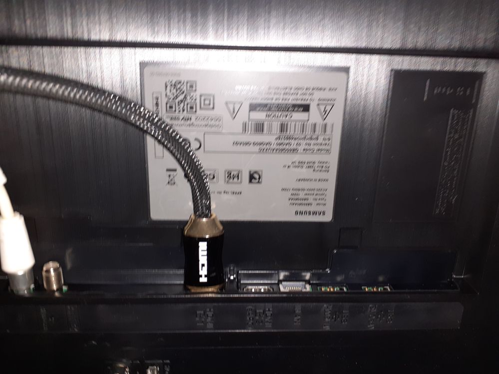

j'ai brancher en HDMI tv de mon home cinéma a entrée HDMI 1 sur tv Samsung QE65Q60AAU que je vient d'acheter
J'ai même essayer de brancher sorti HDMI ARC (pareil)

Je pense que les suggestions de @jnq35 notamment la deuxième qui recommande de brancher la connectTv en HDMI à votre TV Samsung (et ça fonctionne parce que c’est ce que je fais :)) et ensuite renvoyer le son de votre télé vers votre home sound via un câble HDMI arc. Je vous mets le lien d’un tuto Samsung pour faire cela

Bonjour tout faire en hdmi ! Brancher la connect tv sur la première entrée hdmi tout à gauche sat cable 1. Brancher votre tv sur la sortie hdmi out de votre ampli home cinéma. Aucun branchement en optique pour le son. Cela devrait fonctionner pour le son et l'image. Choisir ensuite la prise hdmi de la tv branchée a votre ampli home cinéma comme source de signal sur votre tv.
Sur la connect tv choisire ensuite le mode son de la sortie hdmi a mettre en dolby digital pour avoir le son cinéma.
Lire la documentation de votre ampli et de votre tv. Faire les mises à jour de l'ampli et de la télé aussi.

Vous pouvez aussi aller directement en hdmi de la connect tv à la télé. Puis avec un autre cable hdmi branché sur la la hdmi arc de votre télé renvoyer le son vers l'ampli rien que pour le son.
