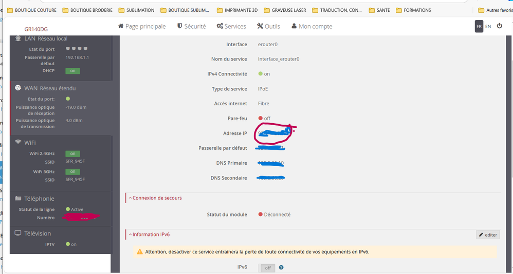

Bonsoir! je dois ouvrir un port 3728 pour pouvoir etre en mode connexion directe. J'ai ouvert le port mais il me dit qe l'adresse ip doit appartenir au reseau du bridge. Est ce que je suis a bon endroit? pourriez vous m'aider a ouvrir le port 3728. Merci par avance

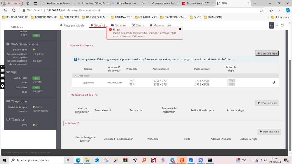

Sur votre copie écran, pourquoi avez vous une redirection vers le port 3738 ?
D'après le site suivant il n'y a que le port 3728 à rediriger
--> https://faq.gigatribe.com/fr/2020/04/07/comment-utiliser-gigatribe-en-connexion-directe/
Le pare feu de la box (si votre modèle en possède un) est il désactivé ? (au moins pour les tests)
Vous pouvez tester l'ouverture du port 3728 à l'aide du site canyouseeme
--> https://canyouseeme.org/
Il faut que le serveur soit en train d'écouter le port 3728 sur la machine ayant l'IP 192.168.1.10 pour que le test canyouseeme fonctionne.

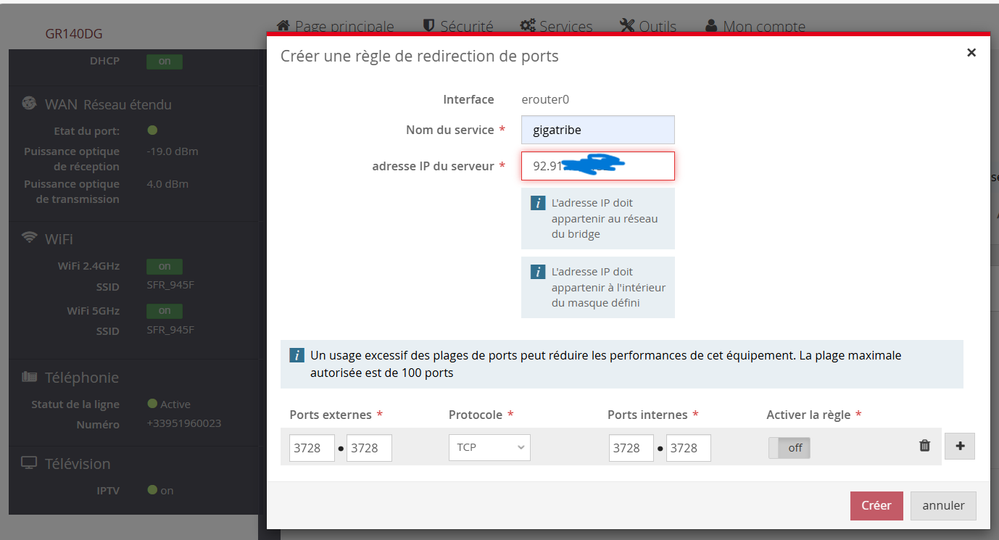

Pour que la redirection de port fonctionne correctement, il est important de vérifier l’adresse IP utilisée dans les paramètres. En effet, il faut que l’adresse IP indiquée soit celle de l’appareil sur votre réseau local, c’est-à-dire une adresse IP privée (comme 192.168.x.x ou 10.0.x.x), et non une adresse IP publique comme celle présente sur l’image partagée.
Voici comment procéder pour le port 3728 :
  1. Identifiez l’adresse IP locale de l’appareil cible (celui qui doit utiliser le port 3728)..
  2. Configurez la redirection de port vers cette IP locale : Dans les paramètres de redirection de port de votre box, indiquez l’adresse IP locale de l’appareil et le port 3728 pour le port externe et interne. Par exemple :
  • Port externe : 3728
  • Adresse IP interne : (adresse IP locale de l’appareil, ex. 192.168.1.50)
  • Port interne : 3728
Une fois la configuration sauvegardée, les connexions entrantes sur le port 3728 seront redirigées vers l’appareil spécifié dans votre réseau local.

tout d'abord merci pour votre réponse . j'ai toujours un problème . donc je rentre mon adresse ip privé et quand je valide (photo ci dessous) il ne veut pasCapture d’écran (69).png

merci pour votre réponse quand je notifie qu'il me dit c'est sur mon routeur . j'avais du me tromper d adresse ip. ca ne change en rien a mon probleme car maintenant quand je rentre le nom du service donc gigatribe il m'est noté ce message : Erreur
L'ajout du nom de serveur virtuel 'gigatribe' a échoué: Ports externe en cours d'utilisation.
En effet ce n'est plus pareil que ton message initial :
  1. plus de trace de l'erreur que tu indiquais avant : "l'adresse ip doit appartenir au reseau du bridge"
  2. mais une autre qui n'a rien à voir "ports externes en cours d'utilisation"
Et l'erreur 2 n'a rien d'impossible : qui dit que ce port n'est pas en cours d'utilisation actuellement
par une autre application ou par une autre communication entre un appareil de ton réseau et l'extérieur
ou bien carrément par un reliquat d'un essai de communication sur ce port par ton appareil pour gigatribe
Donc si tu veux "être sûr" (ou presque) que ce port n'est pas en cours d'utilisation par un autre usage quand tu veux définir ce paramétrage et le rediriger vers ton appareil sur l'IP 192.168.1.10
  1. tu déconnectes tous tes appareils (du wifi et des prises Ethernet)... pour éviter tout "rétablissement" d'une communication sur les ports en question au point
  2. tu rebootes ta box pour couper toute communication en cours
Ensuite, tu verras si ta box te redis que ce(s) sont en cours d'utilisation.
à+

Je ne connais pas bien le logiciel de ce modèle de box.
D'après ce que je vois, vous avez deux redirections, mais un seul nom de service.
Essayez de créer deux noms de service, un pour chaque redirection. (gigatribe, ebirtagig par exemple)
Le nom de service n'a aucune fonction, c'est seulement pour vous rappeler à quoi servent les redirections.

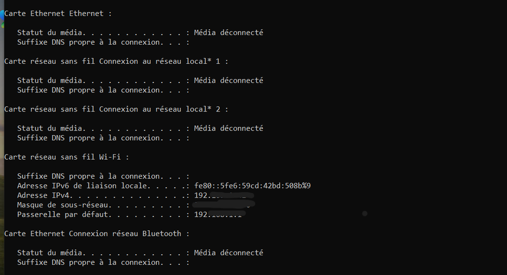

 tout d'abord une grand merci pour votre réponse.. J'ai donc bien fait ce que vous m'avez dit rebooter la box et refais un rediction de port. tout va bien jusque la mais sur gigatribe le port est toujours fermé. c'est bien l'adress ipv4 que je dois rentrer?

Oui c'est l'adresse IPv4 de ton PC (ou ta console) que tu dois rentrer sur le paramétrage de ta box concernant la redirection.
Attention d'ailleurs, après reboot de la box, cette adresse IPv4 du PC ou de la console peut éventuellement changer : c'est pourquoi (à l'avenir) il sera préférable de configurer en plus une adresse IP statique pour cet appareil (PC ou console) sur ton réseau local en 192.168.1.X histoire de ne pas à avoir à corriger la règle de redirection au fil du temps.
