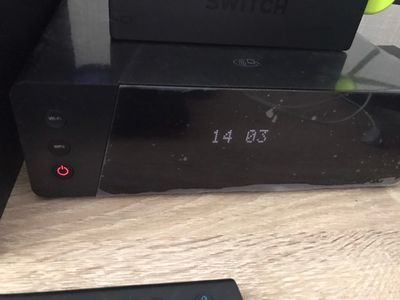

Bonjour . J’ai déménagé et un technicien est venu m’installer une nouvelle box 4K avec sa télécommande Tlc ( vocale) . Il n y a pas de clavier au dos de la télécommande . Mon problème c’est qu’il est impossible de lancer la box avec la télécommande ! La box reste sur l’affichage de l’heure et c’est tout ! J’ai tout essayé , débrancher électriquement , reset , Changement pile,  appuyer sur la 1 et 3 en même temps ou le 4 et 6 ou le 7 et 9 en même temps . Rien n’y fait . Certes j’ai un petit voyant lumineux qui s’allume ou qui clignote quand je fais les manipulationS ci dessus Mais à aucun moment je n arrive à allumer la box ... le wifi marche et l’offre est activé . Merci pour votre aide , je désespère . Bonne journée . Cordialement

Bonjour  @utilisateur_supprimé  merci pour votre réponse mais même en laissant mon doigt appuyé sur la touche rouge de la façade , il ne se passe rien . Aucun redémarrage ! Même en laissant mon doigt 30sec. Le redémarrage ne fonctionne qu’avec le bouton derrière la box ... donc impossible d’effectuer votre astuce . J’ai l’impression que je cumule les problèmes là 😕

@jnq35  Non je n'ai jamais pu regarder la télé avec cette box qu'un technicien m'a installé samedi 11 juillet rapidement en me disant c'est bon tout fonctionne , le wifi etc . Alors effectivement internet et wifi fonctionne mais la télé il n'avait pas essayé .
Je viens de passer 42min au téléphone avec l'assistance technique qui m'a fait tout essayé (débranchage electrique, cable, double touche 4-6 et 7-9, verifier HDMI etc) BRef rien n'y fait.  Ca devient usant... Mais effectivement je pense que la box a un probleme de base ( le bouton marche/arret en facade ne permet meme pas de faire redemarrer la box, j'appuie 5sec; 25sec il ne se passe rien) On doit me recontacter d'ici 48h...encore de l'attente...
