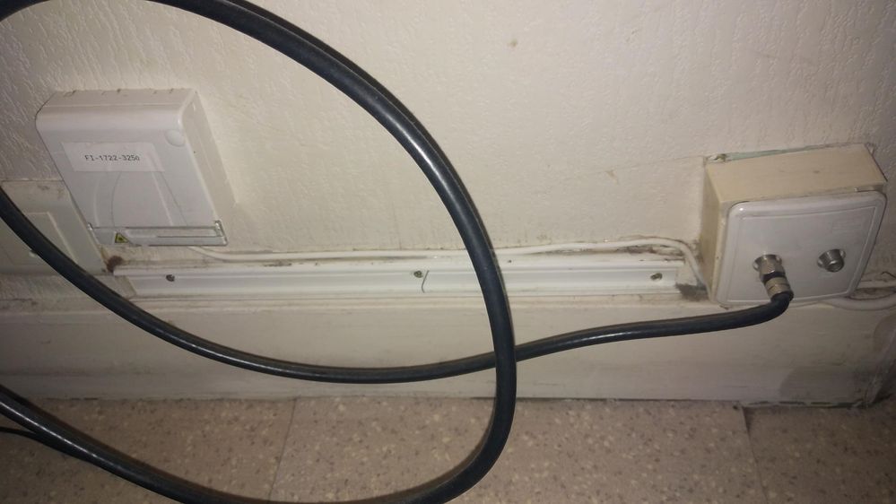

Je paye pour la fibre mais le technicien n'a jamais branché ma box à la prise murale optique
Bonsoir, j'ai souscrit à la box Fibre Starter web depuis Avril 2019. J'ai à plusieurs reprises contacté le service client sfr pour des problèmes de débit, de réception, pas de HD et j'en passe. Il y a un mois un technicien est passé pour installer une nouvelle box en me disant que je n'aurais plus du tout de soucis! (tu parles 😒 ) Rien a changé !!!! Hier je décide de tout débrancher et en déplaçant mon meuble télé je remarque que la box n'était pas branchée à la prise murale optique 😤😡
Expliquez-moi svp, comment peut-on affirmer à un client qu'il bénéficie d'un service (dont il paye 37,99€ par mois) alors que ce n'est pas le cas ????!

et le technicien m'a confirmé que je n'ai jamais été branchée à la fibre ,c'était l'ADSL V2
Si on parle bien de ce qu'on voit sur tes photos et si c'est le technicien Bouygues qui a conclu ça, il a donc fait étalage de son incompétence dans un domaine qu'il ne connaît manifestement pas (ou bien qu'il est prêt à de la médisance gratuite des concurrents 🤣).
Bref, passons...

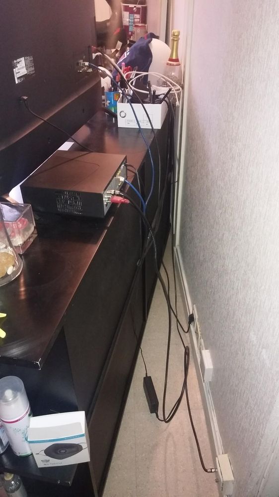

- Visiblement sur ta photo tu avais la BOX THD 4K (cf. le catalogue SFR ICI, d'où tu peux cliquer pour des photos en plus grand format dans les descriptifs afin de bien les reconnaître et peut-être me dire que je l'ai mal reconnue)
- cette box tout-en-un (internet + télévision dans le même boitier) ne peux pas fonctionne en ADSL
- elle est réservée au réseau fibre à terminaison par câble coaxial de SFR (techniquement FTTB / FTTLa par opposition à la fibre de bout en bout "FTTH") : que la loi permet de nommer "fibre (sauf raccordement du domicile)" (loi de 2016 ICI)
- Voilà donc pourquoi, dans ton domicile, le raccordement n'était pas en fibre mais sur une prise murale coaxiale à visser (qu'on voit aussi sur ta photo au bout du coaxial noir)
- Et en effet, vu les 2 points précédents, on voit sur tes photos qu'il y avait chez toi :
- une prise "vraie fibre" (fibre optique de bout en bout, inutilisée dans ton abonnement SFR THD)
- une prise "fausse fibre" (fibre (sauf raccordement du domicile) pour son nom légal) utilisée par ton abonnement SFR THD.
Donc :
- comme l'avais pensé @jnq35 dès le début, tu étais relié à la "fausse fibre" comme certains aiment ironiser
- et contrairement à ce que pressentait @tomwest il n'y a aucune fraude l'abonnement SFR qu'on ta vendu (cf. tes factures) n'est pas celui intitulé FIBRE dans la brochure tarifaire de SFR (dispo ICI) mais celui nommé THD (nom introduit par SFR pour désigner ce que la loi nomme "fibre (sauf raccordement du domicile" depuis plusieurs années pour ne plus être condamné pour usage illégal du mot fibre)
- Par contre, si tu pensais être "en fibre" (et non pas en "fibre (sauf raccordement du domicile)" c'est peut-être par ce que, même si ta facture ne le dit pas, le vendeur t'a servi un discours ambigu laissant croire à de la fibre, sans préciser "sauf raccordement du domicile" ? Et ça effectivement ça existe encore (malgré les lois et les condamnations) et hélas ce n'est pas légal mais ça ne laisse pas de trace écrites.

Hello @anaeg
[...] je remarque que la box n'était pas branchée à la prise murale optique 😤 😡
Le bon sens implique que :
- si ta box n'était pas branchée alors tu n'aurais pas du tout internet via ta box (wifi ou Ethernet)
- si ton décodeur n'était pas branché alors tu n'aurais pas du tout la télévision via ton décodeur
Donc il y a surtout quelque chose qui nous échappe à tous là... Le mieux est donc déjà de préciser ton matériel comme proposé au-dessus.
- as-tu un seul boitier (box tout-en-un qui fait internet + décodeur télé) ou 2 boitiers
