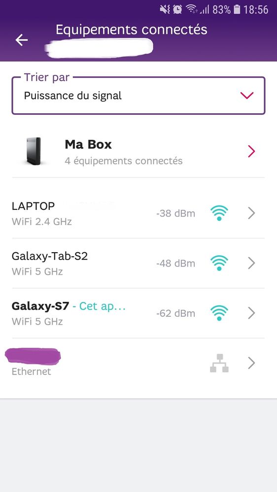

Je viens d'effectuer la manip' que vous m'avez demandée depuis mon téléphone avec:
- PC de bureau en service
- PC portable en service
- Tablette en service
- Mobile utilisé pour les vérifications
Ci-dessous, la copie d'écran du résultat:
--> Mobile et Tablette connectés au Wifi 5GHZ et fonctionnent
--> PC portable sur Wifi 2,4 GHZ et Pc de bureau sur ethernet connectés et fonctionnent

Pour 1ère conclusion, le Wifi 5GHZ fonctionne vraisemblablement...

Merci pour ces éléments, cela m'aide à comprendre votre situation.
Effectivement, la bande de fréquence 5Ghz de votre wifi fonctionne, mais avec une atténuation / "perte" forte (au minimum -48 db) ce qui ne vous permettra pas d'avoir assez de bande passante pour des images stables et de qualité sur une TV. C'est pourquoi le wifi n'est pas détecté par le décodeur et que vous avez un code d'erreur (qui doit vouloir dire Wifi trop faible).
A mon sens, seule solution possible en WiFi : avez-vous la possibilité de rapprocher la box et le décodeur ? Parfois quelques dizaines de centimètres de chaque côté suffisent pour améliorer l'atténuation. Cela vaut le coup d'essayer ...
Ou rajouter un répéteur qui amplifierait le signal wifi dans la pièce où est située votre TV ?
Sinon, je ne vois pas d'autre option que le cable ethernet, désolée pour cela.
