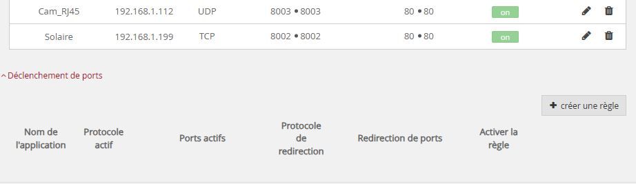

J'ai "tout" essayé et c'est pour ça que je suis venu chercher des idées ici
je n'ai pas exploré le Déclenchement de ports y a-t-il quelque chose a faire

Bonjour, comme vous êtes en fibre optique, vous devez être en IPV4 CGNAT + IPV6. Un texte sur fond jaune doit apparaitre en haut de vos pages de configuration. On vous a pourtant prévenu.
Vos redirections et déclenchements de ports ne fonctionnerons pas. Il faut demander à l'assistance un retour en IPV4 Fullstack et tous fonctionnera.

bonjour jnq35
je ne suis pas en PV4 CGNAT + IPV6
Depuis l'extérieur sur internet j'accèdes très bien à mon Raspberry et à la camera
C'est uniquement l'envoi depuis le logiciel de la caméra qui coince aussi bien en FTP qu'en Mail SMTP

La caméra en UDP, c'est voulu ?
Dans le doute, je mets "Les deux"

j'ai essayé les deux Même résultat

Ce qui est normal, la redirection de port ne sert que pour les flux entrants.
Le mail et le FTP sont des flux sortants.
J'avoue qu'entre la redirection de port et le déclenchement de port, je ne connais pas la différence.
Je suppose que vous avez tenté la réinitialisation de la caméra ?
