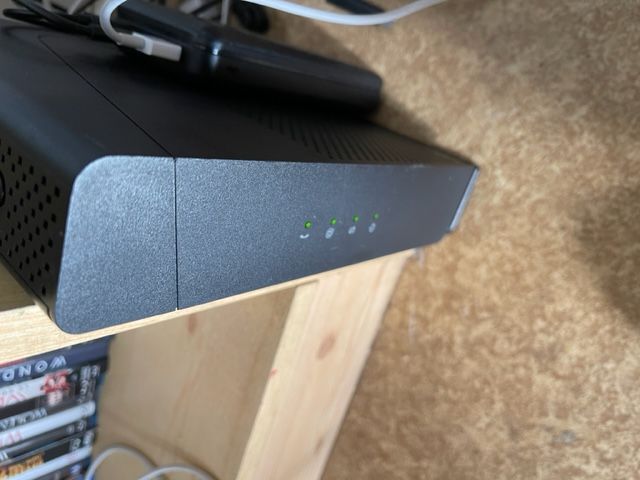

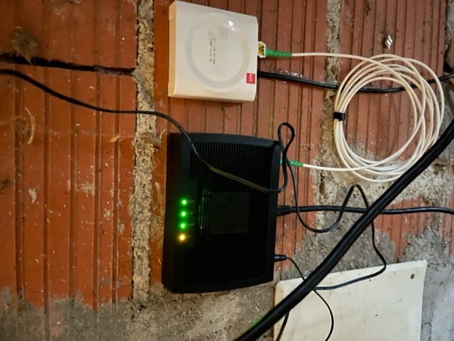

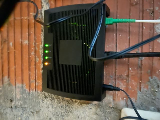

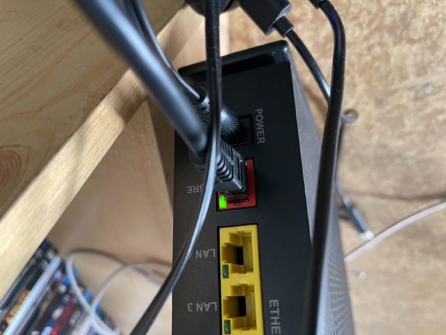

Bonjour @stephane82250
Tout cela manque tout de même de clarté.
Le "cheminement" entre la sortie de l'ONT (le boitier noir avec les voyants verts sur tes briques plâtrières rouges) jusqu'à ton modem SFR (celui avec des prises jaunes) n'est pas clarifié par les photos, mais j'essaye de reconstituer en fonction des descriptions que tu as données avant.
- Il y a un câble RJ45 noir dont une extrémité est branchée en sortie de ton boitier ONT (cf. photo 1, le boitier noir avec les voyants verts sur tes briques plâtrières rouges)
- J'imagine (vu ton récit antérieur) que ce câble chemine ensuite "dans" les gaines des murs et se retrouve connecté à l'autre bout derrière la prise RJ45 murales de ton salon. C'est bien cela ? Est-ce eux qui ont monté et connecté cette prise murale ou bien était-elle préparée et dispo dans ton salon avant ?
- Ensuite de cette prise murale il y a un petit câble RJ45 de SFR pour relier la box SFR : et tu voudrais remplacer ce câble par ton propre câble beaucoup plus long.
Tout cela est-il correct ?
Si oui, tu peux déjà e"essayer de "valider" ton long câble RJ45 en le branchant (dans ton garage) directement en sortie de l'ONT (en lieu et place du câble noir) et de déplacer ta box SFR que tu branches à l'autre extrémité de ce long câble dans ton garage : tu verras bien si ta box obtiens-toujours internet et fourni du wifi.
C'est déjà un premier test à faire pour valider ton long câble perso.
À+

alors en branchant mon RJ45 en direct sur le boitier dans le garage ca fonctionne impecable
eux apparemment on branche un RJ45 sur l'ancien cable ,telephonique qui passe dans le mur, voir la photo, et ce meme cable ressort a l'arriere de la RJ45 dans le salon, prise plus grosse qu'un RJ45 standard a premiere vue
