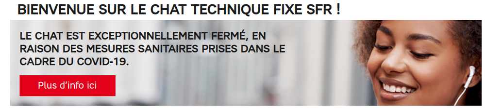

Le timing est en effet cohérent @jvolbrecht, c'est une piste qu'il faudrait explorer. N'étant pas en lien avec le service client, je ne peux pas accéder à votre dossier, mais il possible que le changement dont vous faites part soit en cause.
Je vous invite à en discuter avec un conseiller sur le Chat Technique dédié aux offres Fixe afin qu'il voit ce qu'il en est et trouve une solution.
N'hésitez pas à me tenir au courant,
Bonne journée.

0

Bonjour @jvolbrecht, vous pouvez passer par le 1023 ou les réseaux sociaux (Facebook ou Twitter) dans ce cas.
Bonne journée !
