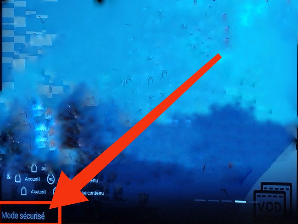

Bonjour,
J'ai un décodeur "CONNECT TV V3 SDMC MIXNW" depuis une mise à jour mon papi a remarqué que le mode sécurisé est activé et affiché dans le coin en bas à gauche de la télé. Qu'est-ce que c'est? Comment on enlève cette inscription?
Je ne sais pas faire une capture d’écran de la télé mais j'ai fait une photo avec mon téléphone.
à bientôt j'espère avec vos réponses 🙏🙏🙏

Concernant le “mode sécurisé” affiché en bas à gauche, il s’agit d’une fonction du système Android TV, qui peut s’activer automatiquement après une mise à jour.
Comme l’a justement souligné @jnq35 (merci à lui pour sa contribution !), l’image que vous avez partagée ne semble pas correspondre à l’écran habituel d’une Connect TV.
Voici quelques manipulations à tester pour sortir du mode sécurisé :
1. Redémarrage électrique
Débranchez le décodeur pendant une dizaine de secondes, puis rebranchez-le. Ce redémarrage simple suffit souvent à désactiver le mode sécurisé.
2. Redémarrage via la télécommande
Si nécessaire, maintenez le bouton marche/arrêt de la télécommande pendant 10 secondes environ pour forcer le redémarrage.
3. Réinitialisation du décodeur
Insérez un objet fin (type trombone) dans le petit trou Reset situé à l’arrière du décodeur, maintenez environ 10 secondes puis relâchez. Si un écran s’affiche, suivez les instructions pour la configuration.

Bonjour photo inutilisable ! Cela ne ressemble a aucun écran d'un connect tv 3. De plus photo de mauvaise quailté.

Merci beaucoup, cela a fonctionné pour moi.
J'ai fait un redémarrage avec la télécommande 10 s sur off et choix redémarrage.
