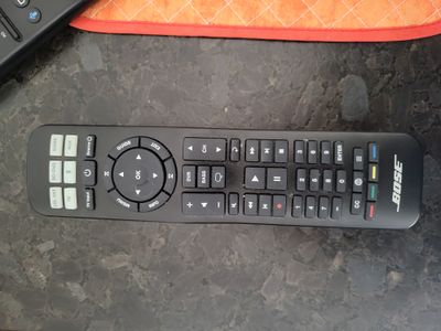

Pouvez-vous nous communiquer le modèle de télécommande Bose ? Solo 5?
Théo.
JPP42
Visiteur
Bonjour  c'est une bose solo 5

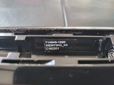

Le décodeur 8 de SFR correspond au modèle Sagemcom M387. Vous pouvez donc essayer ces codes : 1386,  4858, 10610, 10830.
Théo.
JPP42
Visiteur
merci mais ce n'est pas possible alors que j'ai bien pu associer ma télé sony
je ne suis pas sur du modèle sagemcom car c'est écrit fabriqué par ARS
DEC FIX STB8 ARS
