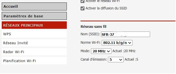

Bonjour,
je confirme qu'il y avait un problème de configuration de la box. J'ai modifié le mode du wifi à 20 MHz et changé le canal d'émission.
Depuis, nous avons beaucoup moins de problèmes.

Bonjour,
