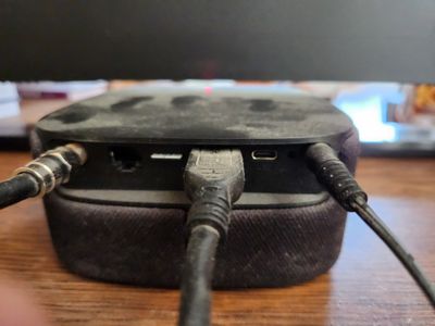

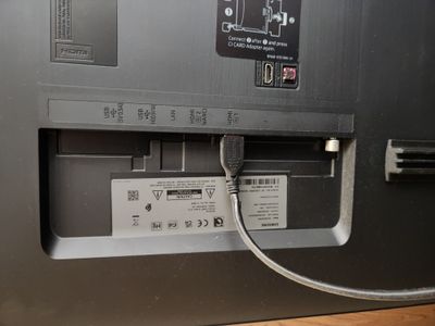

Pour que cela soit plus facile, je vous joins les photos de l'arrière de chaque appareil
Voilà, si une âme charitable peux résoudre mon problème, je lui en serai très reconnaissante....

Bonjour @Manuliza38
Tout d'abord concernant la simple lecture du magnétoscope vers la télévision :
- ta télévision a plusieurs entrées HDMI
- ton magnétoscopes a une sortie "HDMI OU"
=> il suffit de simplement relier les 2 par un câble HDMI et tu pourras visionner tes anciennes cassettes.
Ensuite, concernant l'enregistrement des chaînes TV de ton décodeur vers ton magnétoscope, c'est beaucoup moins envisageable :
On ne peut pas vraiment te donner plus de pistes que ce qui t'avait déjà été répondu par @jnq35 : https://la-communaute.sfr.fr/t5/panne-tv-vod/branchement-magnetoscope/m-p/2259019#M23996
En reformulant :
- ton magnétoscope est d'une ancienne technologie pour l'entrée (analogique et connectique PERITEL)
- ta box (et ta télévision qui ne semble pas avoir de PERITEL) sont d'une technologie qui la remplace (numérique et concentrique HDMI)
passer de l'un à l'autre c'est (presque) comme vouloir continuer à faire le plein depuis une pompe à essence dans une voiture électrique : ce ne sont pas les mêmes technologies
- => tu ne peux pas brancher directement avec aucun de tes câbles ton décodeur (ou ta TV) numérique pour que ton magnétoscope l'enregistre en analogique
- et si tu le fais indirectement (via des pistes de solutions plus bas) alors il faut garder à l'esprit que tu devras laisser ton décodeur (et éventuellement ta télévision aussi) allumée au bon moment pour que le magnétoscopes enregistre les images
Pistes possibles :
- @jnq35 t'avait conseillé une piste : essayer de brancher ton magnétoscopes directement à la sortie PERITEL de ta télévision (si elle en est munie, ce qui n'apparait pas sur ta photo et est donc peut-être impossible. D'ailleurs même si cette prise PERITEL était disponible sur la TV, bien souvent elle ne "convertit" pas hélas en sortie analogique ce que la télévision reçoit en entrée numérique par le HDMI (provenant du décodeur)...
- l'autre solution est d'acheter un boitier convertisseur justement (de HDMI vers PERITEL) : ça existe chez la plupart des vendeurs d'électronique vidéo (ou sur Amazon !) mais
- passer du HD (voire 4K) HDMI numérique à l'analogique PERITEL, c'est une perte de qualité énorme qui se voit énormément à l'œil évidemment
- de plus en général les sorties HDMI sont protégées contre la copie, et donc il faut un boitier "qui ne respecte pas" la protection intégrée (ça aussi ça existe, mais on ne peut pas vraiment le recommander même si ça se trouve pour pas cher).
À+
