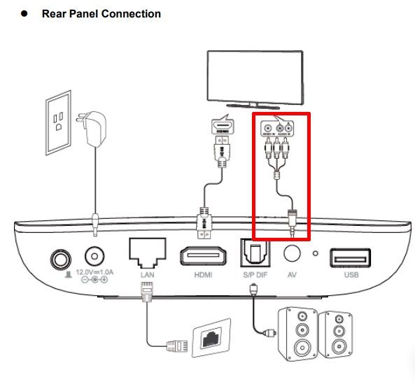

Si cette doc correspond bien à votre modèle, un simple câble A/V suffirait.
Un jack triple voies avec 3 prises cinch à l'autre bout.
https://fccid.io/2AW68-DV8555/User-Manual/User-manual-4933480.pdf
EDIT: Oui la sortie S/P DIF est bien une sortie optique
Les sorties S/P DIF existent en deux formats, optique et électrique (cinch)
Sur le schéma ci dessus il n'y a que la prise optique.
