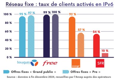

Juste une première remarque de précision :
  • ta nouvelle box 8 n'est pas en IPv6 à la place de l'IPv4 de ton ancienne box coaxiale
  • en fait ta nouvelle box a (en plus) l'IPv6, mais elle conserve l'IPv4 (les 2 à la fois, que certains désignent par "double pile IPv6 + IPv4")
  • donc tu te retrouveras à faire DEUX configurations pour pouvoir accéder depuis n'importe quel endroit à distance à ton matériel emby, en fonction de la situation réelle de ce point distant qui peut être lui-même en IPv4 ou en IPv6 (les deux existent encore en France, chez tous les opérateurs à des niveaux divers, que ce soit concernant les lignes mobiles ou les lignes fixes) => cf. les graphiques issus de l'ARCEP https://www.arcep.fr/cartes-et-donnees/nos-publications-chiffrees/transition-ipv6/barometre-annuel-d...
