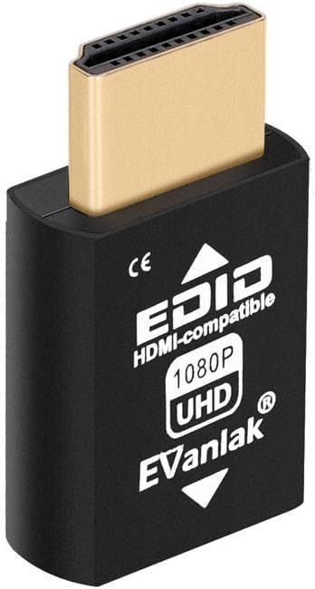

J'ai testé avec un câble HDMI 1.3c(dernière norme compatible 1080P en résolution maximale).Le décodeur affichage toujours en UHD......
J'ai également acheté un émulateur HDMI pour faire croire au décodeur que ma TV est une Full HD.
Sans surprise cela ne fonctionne pas.J'ai fait un reset du décodeur avec ce périphérique branché au décodeur.J'ai les étapes de configuration qui s'affiche en 720P puis 576P ainsi que l'écran d'accueil à la fin mais sans le petit aperçu de la chaine(écran noir).
Le décodeur TV Plus ne permet pas de régler manuellement la résolution.Il reste bloqué à la résolution maximale de l'écran.Du coup,l'upscaling se fait via le décodeur TV.Et malheureusement,il le fait mal.J'ai une image impeccable en 1080i via l'antenne TV câblée de mon immeuble.Avec ce décodeur SFR,je me retrouve avec une image moins précise.La seule solution est de désactiver l'Intelligent Frame Creation(la compensation de mouvement) de mon téléviseur Panasonic pour stopper l'effet oscillant de l'image provoqué par le décodeur.
J'espère que le décodeur Connect Tv permet de régler la résolution en 1080P sur une TV UHD.Ce sera mon prochain décodeur dès que les avantages de mon offre fibre cesseront dans 4 mois.
