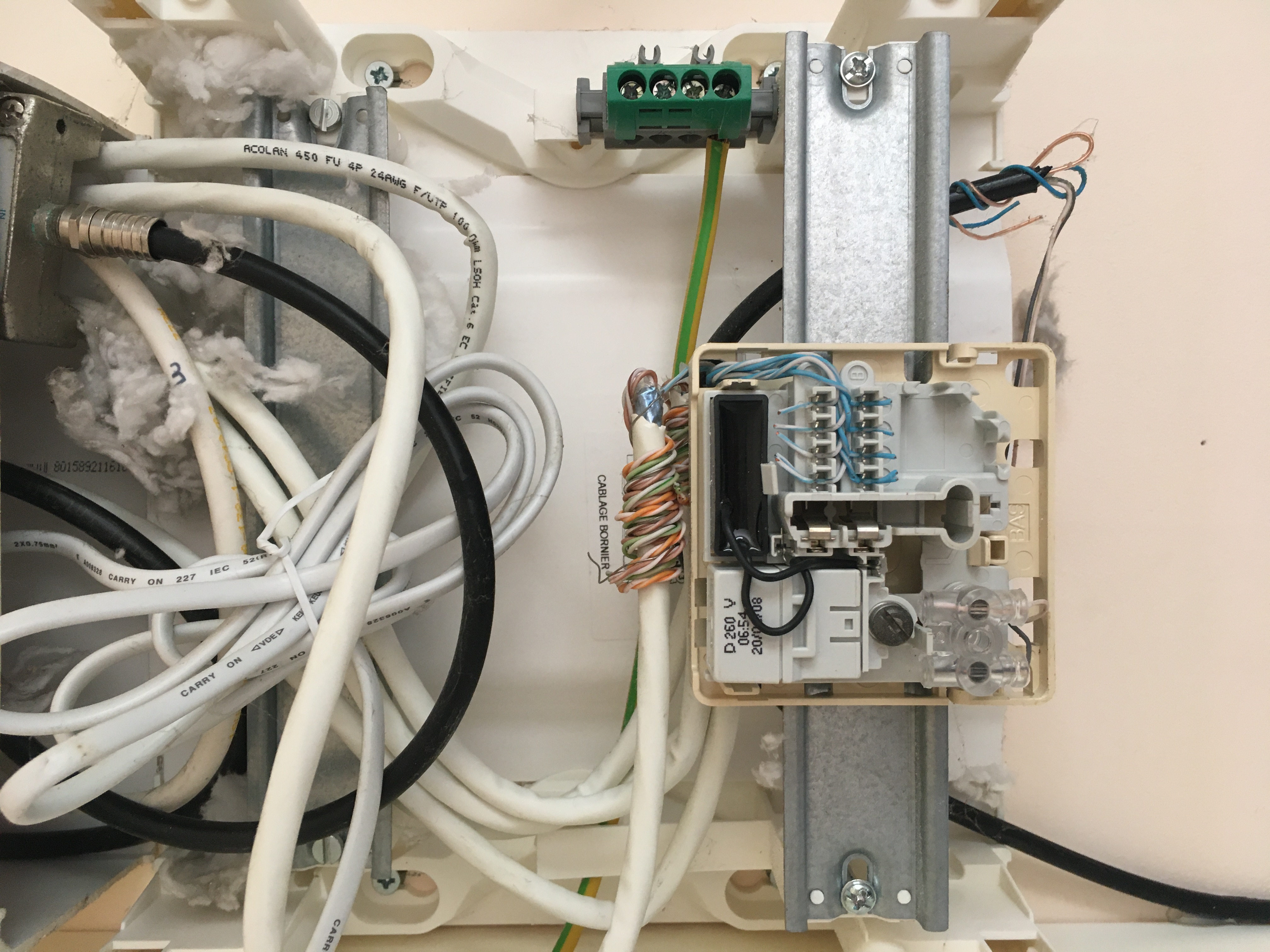

bonjour , jai des prises rj 45 dans chaque pièces reliées directement dans le dti.
je voudrais relier la box au dti afin d'avoir la connexion dans chaque pièce
merci.
photo de mon installation

Bonjour désolé mais votre installation est faites pour de l'adsl. Hors pour distribuer internet a partir de votre modem ou box thd il faut des prises ethernet même au niveau de l'armoire de brasage. Je n'en vois aucune sur votre photo. De plus je ne suis pas un spécialiste de ce genre de pratique. Je ne suis pas en adsl mais en fttla câble.

Bonsoir,
J'ai du mal à me rendre compte comment est fichue votre installation.
D'après ce que je comprends, il y a 4 câbles branchés dans le DTI et ces câbles partent directement dans les mûrs pour alimenter les prises murales RJ45 de votre logement.
Il manquerait une baie de brassage pour pouvoir installer la box (comme l'entouré sur la photo ci-dessous)
On voit bien les 4 câbles qui sortent du DTI et qui vont sur la baie de brassage.
Ai-je bien compris votre installation ?
Quand on a cette baie de brassage, il suffit de relier les sorties LAN de la box avec la baie de brassage (à la place des câbles téléphoniques) pour avoir du réseau dans les différentes pièces
Autre question, pouvez-vous confirmer que les 4 câbles sont marqués "Cat 6" ? (qualité de câble indispensable pour véhiculer le réseau)
Vérifiez aussi que les huit fils de chaque câble sont branchés à l'intérieur des prises RJ45 murales (et pas seulement deux)

Bonjour,
Si vos câbles sont assez longs,
- les débrancher de l'intérieur du DTI
- poser des connecteurs RJ45 sur chacun des 4 câbles de catégorie 6
- brancher ces 4 câbles dans chacun des port LAN de la box.
Branchez l'entrée ligne de la box sur le connecteur de test du DTI.
Pour l'ordre des couleurs dans les connecteurs RJ45 il existe deux normes, je ne sais pas laquelle est utilisée dans votre logement.
Un petit guide pour câbler votre logement
--> https://circuit-electrique.com/branchement-prise-rj45/
Il faut que les prises soient câblées à l'identique avec vos prises murales (ne pas mélanger les deux normes).
Si vos câbles ne sont pas assez longs pour les brancher directement dans la box, il faudra poser une réglette de prises RJ45 comme sur la photo que j'avais posté plus haut et brancher des câbles entre la réglette de RJ45 et les ports LAN de la box.
